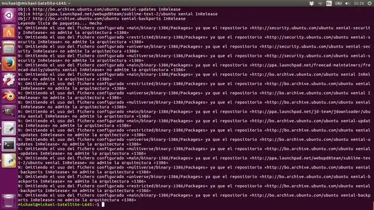

When I run sudo apt-get update I get this error with many packages:
Omitiendo el uso del fichero configurado «main/binary-1386/Packages»
  ya que el repositorio «http : //bo.archive.ubuntu.com/ubuntu xenial-backports InRelease»
  no admite la arquitectura «1386»

This is what appears when I put sudo apt-get update or sudo apt-get update --fix-missing
