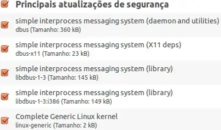

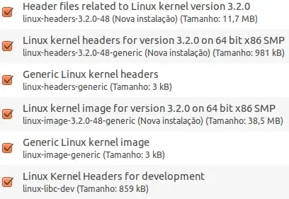

I use Ubuntu 12.04.2 and I've just finished running apt-get update. According to apt-get upgrade, there are 5 packages to be upgraded, in a total of 1533 kB; while the update manager indicates there are 52,8 MB in 13 pacakges.
Why the discrepancy? (also, why apt-get upgrade says 4 packages won't be upgraded?)

packages marked by update manager
output of sudo apt-get dist-upgrade --simulate
Lendo listas de pacotes... Pronto
Construindo árvore de dependências
Lendo informação de estado... Pronto
Calculando atualização... Pronto
Os NOVOS pacotes a seguir serão instalados:
linux-headers-3.2.0-48 linux-headers-3.2.0-48-generic linux-image-3.2.0-48-generic minissdpd
Os pacotes a seguir serão atualizados:
dbus dbus-x11 libdbus-1-3 libdbus-1-3:i386 libminiupnpc8 linux-generic linux-headers-generic linux-image-generic linux-libc-dev
9 pacotes atualizados, 4 pacotes novos instalados, 0 a serem removidos e 0 não atualizados.
