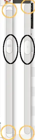

Now my scrollbars are usable with fingers, but they seem different for gtk-2.0 and gtk-3.0 apps. In the picture the left scrollbar is a gtk-2.0 app and the right one is a gtk-3.0
scrollbars
I want to setup gtk2.0 bar to be exactly the same as gtk3.0, that is
  • Make upper and lower extremes empty (oranges circles in the picture)
  • Reduce the length of the 3 horizontal lines (black ellipse)
Can somebody help me? Thanks.

Mis barras son manejables con dedos, pero se ven muy distintas para aplicaciones gtk-2.0 y gtk-3.0. La barra de la izquierda de la imagen es 2.0 y la de la derecha es 3.0
scrollbars
Quiero configurar las barras 2.0 exactamente como las 3.0, para lo que necesito
  • Vaciar los extremos de la barra (círculos naranjas en la imagen)
  • Reducir la longitud de las 3 líneas horizontales (elipses negras en la imagen)
¿Alguna idea? Gracias.
